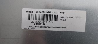

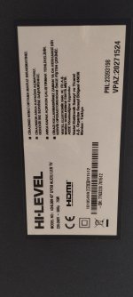

tv kapak etiketi atarmısın verelım hemen

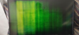

ekran soldan saga dogru azalan bir sarı renk oldu onceden renkler karısıktıbu tv nin kartı 17mb82 ben size mb140 panel veriyorum sonuc bildirin
Bu hale geldi.resim abi görsel bakalım bi nasıl
İlkini denedim bir degisiklik olmadı 2.sinde suan hala hizli yanip sonmede hizli yanip sonme durmuyor.KURTARMA DENE Bİ USTAM
Baska bir full yazılım buldum denedim duzeldi sadece renkler eskiki rengine karisik renklere döndü.simdi onu duzeltmeye calisicagim.140 BİRAZ NAZLIDIR BİR KAÇ KEZ DENEYİN YADA FLAŞ DEGİŞTİRİP DENEYİN
sizde baska panel yazılımı varsa buna uygun gönderebilirmisiniz? bir kactane denedim tutmadi140 BİRAZ NAZLIDIR BİR KAÇ KEZ DENEYİN YADA FLAŞ DEGİŞTİRİP DENEYİN

DOSYA CEK AT DUZELTELİM
Teşekkürler ekran düzeldi.ama bu seferde ekran ters.BUYUR USTAM DENE
