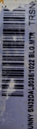

T tv dükkanı Onaylı Üye Üye Katılım 24 Ara 2024 Konular 11 Mesajlar 44 Tepkime puanı 8 Şehir İstanbul 24 Kas 2025 #1 Merhaba orjinal paneli samsung takılan panel boe sorun jeda vesa düzelmediği için yazılım ihtiyacımız var 18at002ttv1 anakart Ekli dosyalar WhatsApp Görsel 2025-11-24 saat 21.30.59_450b7156.jpg 474.6 KB · Görüntüleme: 7 WhatsApp Görsel 2025-11-24 saat 21.30.59_8756e5be.jpg 87.3 KB · Görüntüleme: 7
T tvbreak Onaylı Üye Üye Katılım 1 Kas 2023 Konular 1 Mesajlar 29 Tepkime puanı 19 25 Kas 2025 #2 bunu deneyin Ekli dosyalar 18AT002 - LG PANEL.rar 18AT002 - LG PANEL.rar 2.5 MB · Görüntüleme: 6 İndirme sınırları Gönderiyi indirmek için beğenmenize gerek yok. Günlük indirme limitinize ulaştınız. Mesaj sayınız bu eki indirmek için gereken sınırdan fazla.
konu sahibi T tv dükkanı Onaylı Üye Üye Katılım 24 Ara 2024 Konular 11 Mesajlar 44 Tepkime puanı 8 Şehir İstanbul 25 Kas 2025 #3 Teşekkür ederim çalıştı.
