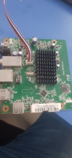

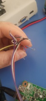

Ustam rt809h ile dediğiniz gibi bağlantıları yaptım. VCC ve VCCQ Bağlamadım. Fakat doğrumu bilmiyorum. Birde karta ekstra adaptör bağlayacakmıyım. Yardımcı olursanız memnun olurum.
ustam 4 pin var zaten (VCC -RX-TX- GND ) VCCQ 1.8V onu bağlamiyorsun aslında rt809h a da gerek yok herhangi bir ttl aparatı ile de yüklersin bağlantını yapip dumpu yukle
