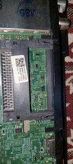

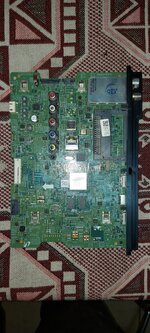

anakart bn41-02585
dostlar bu tv de görüntü de insanların yüzlerinde ellerinde matlık ve siyahlıklar daha önce bu tip bir durumda kartın üzerinde ki eeprom entegresini yeniden yazarak çözmüştük bu kartta eeprom yazılımını da bulamadım kartın üzerinden eeprom entegresinden de tam emin olamadım yardımcı olursanız çok iyi olur şimdiden teşekkürler.
    164.1 KB · Görüntüleme: 7
    273.3 KB · Görüntüleme: 7
    175.1 KB · Görüntüleme: 6
Bu mesajla sorun çözülmüştür
buyur usta bunu dene. ilk önce orijinal ki yedek alıp
ustam eeprom entegresini teyid etmek açısından entegrelerin hiç birinde 24c256 yazmıyor ama hangisinin olduğunu öğrenme şansımız var mı
o entegre 25q40 ona mı yazmalıyım
eeprom yeniden yazıldıktan sonra sorun çözülmüştür
ıc901 numaralı üzerinde 4g25 yazan eeprom
