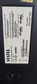

K keskin68 Onaylı Üye Üye Katılım 4 Mar 2026 Konular 4 Mesajlar 14 Tepkime puanı 0 Şehir hatay Cuma saat 11:17'de #1 17mb96 kart degişti renk karişması var Ekli dosyalar 5b6b00b3-5dfc-42bb-9ff7-ad0b916c8466.jpg 197 KB · Görüntüleme: 2
adminadmin is verified member. Yönetici AdminBU AYIN EN İYİ ÜYESİ Katılım 17 Nis 2022 Konular 3,376 Mesajlar 7,540 Çözümler 2 Tepkime puanı 24,684 Şehir türkiye Cuma saat 11:34'de #2 phangi kart takıldı
EmreEmre is verified member. Emmc Programlama Hizmeti Yönetici Admin EMMC USTASI Katılım 17 Kas 2023 Konular 188 Mesajlar 638 Tepkime puanı 1,478 Yaş 39 Şehir İstanbul Cuma saat 11:35'de #3 pq klasörünü rardan çıkarıp usb kök dizinine pq klasör kalacak şekilde yükleyiniz servis menüsünden usb operations yaparak denermisiniz Ekli dosyalar pq.rar pq.rar 46.6 KB · Görüntüleme: 1 İndirme sınırları Gönderiyi indirmek için beğenmenize gerek yok. Günlük indirme limitinize ulaştınız. Mesaj sayınız bu eki indirmek için gereken sınırdan fazla.
K keskin68 Onaylı Üye Üye Katılım 4 Mar 2026 Konular 4 Mesajlar 14 Tepkime puanı 0 Şehir hatay Cuma saat 12:36'de #4 Emre' Alıntı: pq klasörünü rardan çıkarıp usb kök dizinine pq klasör kalacak şekilde yükleyiniz servis menüsünden usb operations yaparak denermisiniz Genişletmek için tıkla ... tamam düzeldi kardeş
