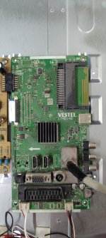

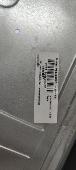

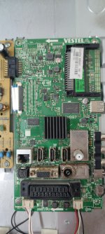

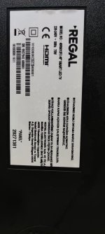

Merhabalar elimde REGAL 49R6012F2 smart led tv var internetten araştırdığım kadarıyla anakartı 17mb97 tv bana başka bir tamirci arkadaştan geldi içinde 17mb82s anakart mevcut. bu tv ye ben 17mb140 denemek istedim tv çalıştı ama görüntü bozuk bu anakart bu panele uyarmı uyarsa uygun yazılım gönderirmisiniz ?müşteri smart olmasada olur dedi

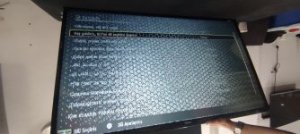

resim eklermisiniz ustam nasılbir görüntü var
T Çevrimdışı
turhan123
9 Ocak 2024
42
görüntü şu şekilde ustam
