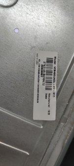

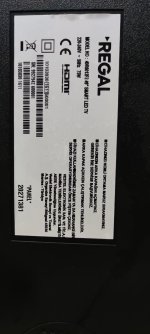

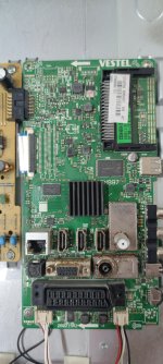

REGAL 49R6012F2 smart led tv için 17mb97 uygun yazılımı gönderirmisiniz

sonucu bildirin ustam

ustam bu yazılım aynı şekilde pq klasör içine menü içinden mi atılacak

1. Aşağıdaki dosyalar boş ve formatlanmış USB belleğin içerisine kopyalanır.
• mb97_en.bin
• Romboot.bin
• PM51.bin
•usb_auto_update_D7L.txt
2. TV’nin 220 kablosu prizden çıkarılır. Yazılımların kopyalandığı USB bellek TV’nin USB-1 girişine takılır.
3. 220 kablosu prize takılır. Uzaktan kumandanın OK tuşuna LED yanıp sönünceye kadar basılır.
4. Led yanıp sönme işlemi başladığında yazılım otomatik olarak yüklenmeye başlar.
5. Led yanıp sönmesi sona erdiğinde yazılım yükleme işlemi tamamlanmış olur.
