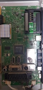

REGAL 28R4010H 28 YAZILIM İHTİYACIM VAR. ŞİMDİDEN TEŞEKKÜRLER.
bu yazılımda çalışmıyor. 17mb82s kart yazılımı ile denedim görüntü geldi ama ekran boyutu uyum sağlamadı
panel yazılımı atalım o zaman hocam panel kodunu verin
ekran ışığı yandı fakat görüntüde yazılar yok şuan
sizin attınız yazılımda çıkan görüntüyü paylaşırmısın
MB82 10087158 27066706 V066a bu yazılımda tüm fonksiyonlar calısıyor panel uymuyor sadece

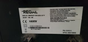

ves kodunu atın panelin
tv arkasındaki vpaz

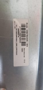

hayır tvnin içinde yazar
gönderim sağladım
    82.1 KB · Görüntüleme: 9
    185.5 KB · Görüntüleme: 8
vestel yazısı geliyor sonra siyah ekranda kalıyor ustam
bu yazılımda logo ve vestel yazısı gelmeden direk siyah ekran geliyor ustam
ÇÖZÜLDÜ.. ÜRÜN KODU : 10087158
İLK OLARAK MB82S YAZILIMINI YÜKLEDİM. PANEL UYUMSUZ OLARAK TV AÇILDI DAHA SONRA FLASH BELLEGE BU FORUMDA BULUNAN VES KODLU PANEL YAZILIMINI YÜKLEDİM. PANELDE SORUNSUZ TV DE SORUNSUZ OLARAK ÇALIŞTI. Admin ustam desteğin için teşekkür ediyorum.
