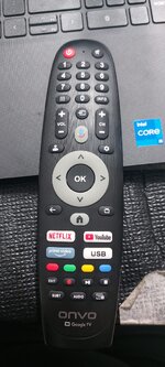

Merhaba ustalar konuyu servis menüsünden çözdüm .
sizinde bilginiz olsun .. ONVO GOOGLE TV SERVİS MENÜSÜNE GİRİŞ TOMBUL KUMANDA İLE
IMPUT SOL SOL SAG SAG OK TUŞLARINA HIZLI BİR SEKİLDE BASIP GİRİLİYOR
PANEL SETTİG AYARLARINDAN DÜZELİYOR BİLGİNİZE.
    249.1 KB · Görüntüleme: 5
