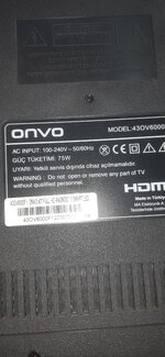

M musa ADIGÜZEL Onaylı Üye Üye Katılım 16 Eki 2023 Konular 18 Mesajlar 83 Tepkime puanı 17 17 Mar 2025 #1 Selam ustalarim yazılama ihtiyacım var logo dönüyor sistemi açmıyor Ekli dosyalar 17422027686861046218080267660294.jpg 2 MB · Görüntüleme: 9

M musa ADIGÜZEL Onaylı Üye Üye Katılım 16 Eki 2023 Konular 18 Mesajlar 83 Tepkime puanı 17 17 Mar 2025 #3 attım kabul etmedi ustam pover tuşuna basıyorum acaba yanlış mı yapıyorum ekrana logo devam ediyor
adminadmin is verified member. Yönetici Admin Destek UzmanıBU AYIN EN İYİ ÜYESİ Katılım 17 Nis 2022 Konular 3,199 Mesajlar 6,594 Çözümler 2 Tepkime puanı 19,536 Şehir türkiye 17 Mar 2025 #4 boş flash belleğe atıcaksınız dosyayı otomatik olarak başlaması lazım
R Ronik Üye Katılım 6 Şub 2024 Konular 49 Mesajlar 285 Tepkime puanı 722 17 Mar 2025 #5 Başka usb ile deneyin usb seçer
M musa ADIGÜZEL Onaylı Üye Üye Katılım 16 Eki 2023 Konular 18 Mesajlar 83 Tepkime puanı 17 ✓ Bu mesajla sorun çözülmüştür 17 Mar 2025 #6 eneskarakas' Alıntı: Başka usb ile deneyin usb seçer Genişletmek için tıkla ... ustam tşk ederim başka usbden yazılım atıldı işlem tm
