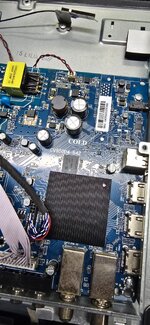

ana kart cv950d4-b42
panel hd ready

Ustam bi tuhaflık var 40 inç hd ready yumatu serisi yok hepsi full hd daha dogrusu o anakart kullanılmamiş arka etiket resmi varsa paylaşin yardımcı olalim
40 inç yumatu serilerinde kullanılan anakart genel olarak (CV358H_T42) cıkıyor
bide hangi panel kullanılmış ? 39 inç panda panel mi ?

bu yeni model evet 39 panda

HD READY biraz sıkıntı araştırıyorum dönüş sağlıcam
ustam Yazılım yükledim ama renkler çıktı full HD için aynı yazılım HD ready lazım
Usta yazılım içindeki HD PANEL ekledim. Ama denemek için anakart yok şu an bizde. sen onu dene sonuç bildirin, link atıyorum
USTAMIZIN YAZILIMINI DENEYİP SONUÇ BİLDİRİN DİĞER USTALARDA FAYDALANIR
Eğer olursa. Yumatu hangi kumanda kullanıyorsa onu gönder. kumanda yazılım ekleyeceğim

şimdi beni yanliş anlamayin ama sabaha kadar uğraşsanizda boş o kart full hd siz hd ready panele uydurmaya calişiyorsunuz hata aliyorsunuz kolay gelsin.
