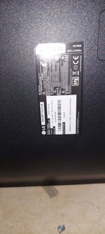

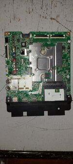

lg49um7100plb anartı rersmini ekledim bu tv yi fişe takdığın da hiç standby dahi gelmiyor farklı anakart ile çalıştırdık fakat kendi anakartında hiç standby gelmiyor yazılım la alakalı bir durum varmıdır yoksa nereye bakmalıyım

çalışan öbür kart ile voltajlarını kontrol edin bobinler üzerinden nereye ne geliyor 2 kartıda kontol ederek sonuca ulaşabilirsiniz
Kart besleme girisinin orda sol ustte iki adet smd kondansator var onlari kontrol edin voltaj geliyor mu eger geliyor ise tuner tarafini bir kontrol edin resim net olmasada uydu girisinin orasi sanki pasli gibi geldi gozume ordan bir kisa devre kartin stnd by gecmesini engeliyor olabilir
