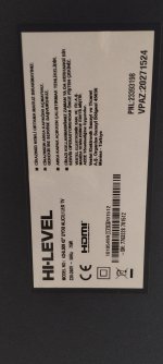

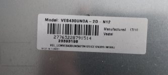

F furkan hanelci Bağımlı Üye Onaylı Üye Üye Katılım 7 Nis 2023 Konular 19 Mesajlar 52 Tepkime puanı 5 Puanları 0 1 Ara 2023 #1 17mb140 anakartlı HI LEVEL TV logoda takılı kalıyor.titanyum kurtarma denedim ışık hızlı yanıp sönmeye geçmedi panel no su ve model nosu ekte. Ekli dosyalar IMG_20231201_170922.jpg 3.5 MB · Görüntüleme: 12 IMG_20231201_160251.jpg 2.8 MB · Görüntüleme: 12
