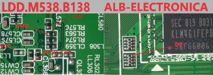

F fadili Emektar Üye Üye Katılım 17 Nis 2023 Konular 39 Mesajlar 201 Tepkime puanı 94 Puanları 0 Konum Kosova Şehir Prishtina 26 Mar 2024 #7 pin out for LDD.M538.B138 Ekli dosyalar LDD.M538.B138-EMMC PINOUT-COMPLETED.JPG 156 KB · Görüntüleme: 14
Y Yiğit Üye Onaylı Üye Üye Katılım 24 Şub 2024 Konular 2 Mesajlar 13 Tepkime puanı 1 Puanları 0 26 Mar 2024 #8 fadili' Alıntı: pin out for LDD.M538.B138 Genişletmek için tıkla ... ustam elinde emmc yazılımı varmı
F fadili Emektar Üye Üye Katılım 17 Nis 2023 Konular 39 Mesajlar 201 Tepkime puanı 94 Puanları 0 Konum Kosova Şehir Prishtina 26 Mar 2024 #9 Dear colleague, I don't have your exact model, but I have it for the Elektra 50 ich TV.
