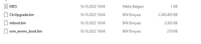

Ustam yazılımı zipten çıkarıp usb kök dizine atıyorum. Menü/Sistem/Güncelleme usb içinde dosya bulunamadı yazıyor. Usb zipli halde yüklediğimde de tv kapanıp android boot menüsünü açıyor. Yazılım doğru ise yükleme talimatı nasıldır acaba.
Güç kablosunu TV'den çıkarın USB flash sürücüyü TV'ye bağlayın. Televizyon üzerindeki Power (açma kapatma tuşu ) tuşuna basılı tutarken televizyonun Güç kablosunu bağlayın yaklaşık 10-30 saniye içerisinde önünde ki .ışık yanıp sönmeye başlayarak ya da yazılım yükleme mesajını göreceksiniz tuşuna bırakabilirniz
Yazılım yüklendi düzelti ustam. Çok teşekkür ediyorum çok sağ olun. İyi çalışmalar
