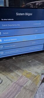

Dijitsu 32 Ds 9800 model tv fabrika ayarlarına aldığım halde youtube açmıyor.
Konu ile ilgili yardımcı olabilir misiniz.

ANDROİD KAÇ BU ABİ
yazılımı var mı
forumdaki mevcut yazılımı denemek istedim.
dosya bozuk diyor.

Kaldırıp tekrar yükleyince webtube olarak açıldı. sorun yok.
ustam bunlarda usb den apk nasıl atılıyor. belirtebilir misiniz ayrıca.
Desteğiniz için Teşekkürler
file manager veya media yönetici gibi bir şey varsa ordan yükleyebilirsiniz
