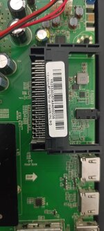

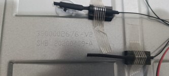

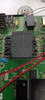

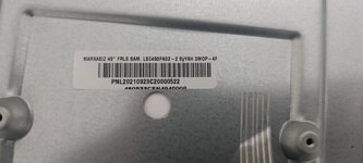

tv yi fişe takınca sürekli kapanıp açılıyor acil yazıl bulmam gerekiyor yardımcı olursanız sevinirim

bu tv webos tv ustam bunların yazılımı yok
VESTEL_MB100_241_P150-2874V6.0_49inch_LSC490HN02-S02_upgrade_loader.pkg
webos olarak hiç bir sistemin yazılımı yok emmc yazılması gerekiyor. bunun içinde rth09 programmer Cihazı lazım ayrıca bu hatanın yazılımdan olup olmadığıda belli değil.
Tamam ustam teşekkür ederim
