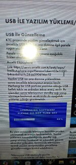

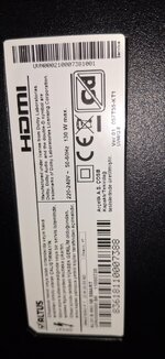

herkese hayırlı işler Altus AL 55B860 5B anakart(6686T8E) cihaz stby da kalmış açılmıyor.3.3v-1.8v çıkıyor. Arçelik sitesinde seri no ile yazılım çıkmıyor
Anakart koduna göre forumda dump araştırıp eskisini yedekleyerek dump yazıp deneyin
full yazılımı

ali ustanın yazılımını deneyip sonuç bildirin usta
seri noya göre yazılımı tedarik edince buradan paylaşıcam
aynı tv ali ustadada şuan masasında var seri noya göre yazılım verdi size emmc bakalım
deneyip sonuc bildirin.
ilginiz için çok tşk ediyorum ana kart temin edecem hayırlı işler
