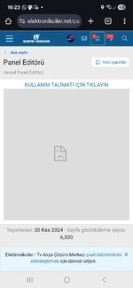

17mb96 panel yazilimi lazim
Panel editorunu kullanamiyorum hata veriyor
Elinde olan varmı
Ekran mozaik
Ekran degisti

panel editörü hata vermiyor bir sorun yok ustam. çektiğiniz dosyayı atarsanız ben düzeltirim panel editöründen eğer çekemiyorsanız DownloadPq.mb95 olarak deneyin çeker.
çekmede problem yok usta penel editor sayfası açılmıyor görselde oldugu gibi kaldı google ayarlarını sıfırladım açılmıyor telefonda da aynı problem daha öncede böyle olmuştu ayarları sıfırladık çalızde çerezleri sildik
crome kullanıyorum başka bir tarayıcı kullanıp deneyecem son çare
çekip bana buradan atarsanız ben yardımcı olurum
o zaman panel etiketini atın üstadım bazen orjinal panel yazılımı olmadan mozaiklik gitmiyor
VES500UNVL-3D-S01
17MB96
5 adet panel dosyası var hepsini deneyin sonucu yazın
sorun çözüldü ilgilenen ustalara tşk uyumlu panel yazılımını başka yerden temin ettim uyumlu panel yazılımı budur ekliyorum belki lazım olur bir başkasına
