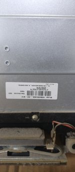

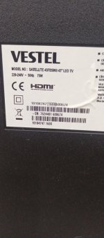

B Balyen Onaylı Üye Üye Katılım 17 May 2023 Konular 2 Mesajlar 16 Tepkime puanı 2 23 Şub 2024 #1 Merhaba arkadaşlar 17mb 82s kart yerine 17mb 140 taktım ama panel uymadı yardımcı olabilir misiniz Ekli dosyalar 17086985936443556548502369249722.jpg 2 MB · Görüntüleme: 54 17086986123187941761218284837306.jpg 3.1 MB · Görüntüleme: 12
zeyfipolzeyfipol is verified member. Tek Başına Bir Ordu Yönetici Admin Forum Yöneticisi Katılım 16 Eki 2023 Konular 87 Mesajlar 751 Çözümler 1 Tepkime puanı 2,159 Şehir Çankırı 23 Şub 2024 #2 panel yazılımını deneyin ustam Ekli dosyalar 17MB140 VES430UNDL-2D-N12.zip 17MB140 VES430UNDL-2D-N12.zip 12.3 KB · Görüntüleme: 22 İndirme sınırları Gönderiyi indirmek için beğenmenize gerek yok. Günlük indirme limitinize ulaştınız. Mesaj sayınız bu eki indirmek için gereken sınırdan fazla.
zeyfipolzeyfipol is verified member. Tek Başına Bir Ordu Yönetici Admin Forum Yöneticisi Katılım 16 Eki 2023 Konular 87 Mesajlar 751 Çözümler 1 Tepkime puanı 2,159 Şehir Çankırı 23 Şub 2024 #3 sonucu bildirin
konu sahibi B Balyen Onaylı Üye Üye Katılım 17 May 2023 Konular 2 Mesajlar 16 Tepkime puanı 2 23 Şub 2024 #4 Almadı ustam
konu sahibi B Balyen Onaylı Üye Üye Katılım 17 May 2023 Konular 2 Mesajlar 16 Tepkime puanı 2 23 Şub 2024 #5 Full yazılım varsa çok iyi olur aslında
adminadmin is verified member. COMPUTER ENGINEER Yönetici AdminBU AYIN EN İYİ ÜYESİ Katılım 17 Nis 2022 Konular 3,579 Mesajlar 8,418 Çözümler 2 Tepkime puanı 29,619 Şehir türkiye 23 Şub 2024 #6 pq klasoru olarak açıp denediniz mi
konu sahibi B Balyen Onaylı Üye Üye Katılım 17 May 2023 Konular 2 Mesajlar 16 Tepkime puanı 2 23 Şub 2024 #7 Ustam sadece görüntü ters idi düzeldi ama yayın bozuk

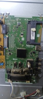

adminadmin is verified member. COMPUTER ENGINEER Yönetici AdminBU AYIN EN İYİ ÜYESİ Katılım 17 Nis 2022 Konular 3,579 Mesajlar 8,418 Çözümler 2 Tepkime puanı 29,619 Şehir türkiye 23 Şub 2024 #8 taktığınız kartın resmini atarmısınız
konu sahibi B Balyen Onaylı Üye Üye Katılım 17 May 2023 Konular 2 Mesajlar 16 Tepkime puanı 2 23 Şub 2024 #9 Bu ustam Ekli dosyalar 1708701307403334428317521913094.jpg 3.4 MB · Görüntüleme: 5
konu sahibi B Balyen Onaylı Üye Üye Katılım 17 May 2023 Konular 2 Mesajlar 16 Tepkime puanı 2 23 Şub 2024 #10 Ustam tamamdır çok teşekkür ederim
adminadmin is verified member. COMPUTER ENGINEER Yönetici AdminBU AYIN EN İYİ ÜYESİ Katılım 17 Nis 2022 Konular 3,579 Mesajlar 8,418 Çözümler 2 Tepkime puanı 29,619 Şehir türkiye 23 Şub 2024 #11 nasıl çözüldü sorun
konu sahibi B Balyen Onaylı Üye Üye Katılım 17 May 2023 Konular 2 Mesajlar 16 Tepkime puanı 2 23 Şub 2024 #12 Ustam yazılımı panel editöründen düzenledik
