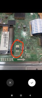

Bu 10 snyede ateş gibi oluyor
    744 KB · Görüntüleme: 2
Regülatörün çıkış voltajı 1.2 ise işlemcinin çalışma voltajıdır işlemci etrafında kısa devre kontrolü yapılabilir
3v3 hattı ise onun yolları takip edilebilir fakat sorununuz işlemci kaynaklı çıması muhtemeldir
Çok tşk ederim kolay gelsin
