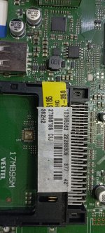

halilkan Üye Onaylı Üye Üye Katılım 30 Ara 2023 Konular 6 Mesajlar 20 Tepkime puanı 1 Puanları 0 23 Eyl 2024 #1 tv nin ankartaki etiket var sadece Ekli dosyalar 17mb95m.jpg 269.4 KB · Görüntüleme: 223 Moderatör tarafında düzenlendi: 20 Ocak 2025
eneskarakas Emektar Üye Admin Katılım 6 Şub 2024 Konular 62 Mesajlar 225 Tepkime puanı 221 Puanları 0 23 Eyl 2024 #2 42nx600 nexon yazılım LİNKTE

eneskarakas Emektar Üye Admin Katılım 6 Şub 2024 Konular 62 Mesajlar 225 Tepkime puanı 221 Puanları 0 25 Eyl 2024 #7 kart üzerinde bulunan barkod numarası nexon'a ait gözüküyor arka kapak olmadan yazılım uydurmak biraz zor olur.
