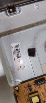

B buğraelk Onaylı Üye Üye Katılım 16 Mar 2024 Konular 6 Mesajlar 38 Tepkime puanı 10 Dün 17:45 da #1 Şimdi kayıt ol İçerikleri Görebilmeniz için Premium Olmalısınız. Anakart degistim çıkan mb82s taktigimda aynisi panel negatif ve ters sitede bir tane buldum uymadi Ekli dosyalar IMG_20260325_173226.jpg 1 MB · Görüntüleme: 3

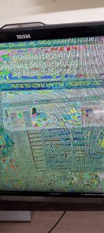

B buğraelk Onaylı Üye Üye Katılım 16 Mar 2024 Konular 6 Mesajlar 38 Tepkime puanı 10 Dün 17:52 da #3 alisürmeli' Alıntı: burda mevcuttur Konu '17MB82 23332972 ves390unva-01 23172785' 17 Nis 2025 17MB82 ves390unva-01 PANEL YAZILIMI 23172785 Genişletmek için tıkla ... Bunu yukledim ama mirror duzeldi negatif duzelmedi
B buğraelk Onaylı Üye Üye Katılım 16 Mar 2024 Konular 6 Mesajlar 38 Tepkime puanı 10 Dün 17:55 da #4 Bu sekilde Ekli dosyalar 17744505100632277448943608670242.jpg 2.4 MB · Görüntüleme: 3
adminadmin is verified member. COMPUTER ENGINEER Yönetici AdminBU AYIN EN İYİ ÜYESİ Katılım 17 Nis 2022 Konular 3,380 Mesajlar 7,597 Çözümler 2 Tepkime puanı 25,237 Şehir türkiye Dün 18:14 da #5 panel dosyasını çekip atarmısınız read adında bir klasor oluşturun menü 4725
B buğraelk Onaylı Üye Üye Katılım 16 Mar 2024 Konular 6 Mesajlar 38 Tepkime puanı 10 Dün 18:26 da #6 tum lvds modlarını denedim ama olmadı
adminadmin is verified member. COMPUTER ENGINEER Yönetici AdminBU AYIN EN İYİ ÜYESİ Katılım 17 Nis 2022 Konular 3,380 Mesajlar 7,597 Çözümler 2 Tepkime puanı 25,237 Şehir türkiye Dün 18:26 da #7 panel dosyasını çekip buraya yükleyin.
adminadmin is verified member. COMPUTER ENGINEER Yönetici AdminBU AYIN EN İYİ ÜYESİ Katılım 17 Nis 2022 Konular 3,380 Mesajlar 7,597 Çözümler 2 Tepkime puanı 25,237 Şehir türkiye Dün 18:39 da #8 abi tvdeki şuanki panel dosyasını usb ye çekip at düzeltiyim
B buğraelk Onaylı Üye Üye Katılım 16 Mar 2024 Konular 6 Mesajlar 38 Tepkime puanı 10 Dün 18:50 da #9 aldım Ekli dosyalar read.rar read.rar 4.7 KB · Görüntüleme: 1 İndirme sınırları Gönderiyi indirmek için beğenmenize gerek yok. Günlük indirme limitinize ulaştınız. Mesaj sayınız bu eki indirmek için gereken sınırdan fazla.
adminadmin is verified member. COMPUTER ENGINEER Yönetici AdminBU AYIN EN İYİ ÜYESİ Katılım 17 Nis 2022 Konular 3,380 Mesajlar 7,597 Çözümler 2 Tepkime puanı 25,237 Şehir türkiye Dün 18:57 da #10 sadece negatif mi
B buğraelk Onaylı Üye Üye Katılım 16 Mar 2024 Konular 6 Mesajlar 38 Tepkime puanı 10 Dün 18:58 da #11 evet
B buğraelk Onaylı Üye Üye Katılım 16 Mar 2024 Konular 6 Mesajlar 38 Tepkime puanı 10 Dün 18:58 da #12 lvdslerin hepsini denedim
ugurelektronik Üye Katılım 2 May 2022 Konular 5 Mesajlar 28 Tepkime puanı 29 Dün 19:13 da #13 bunu deneyin Ekli dosyalar 17MB82)(39_VESUNVA01_)1241.rar 17MB82)(39_VESUNVA01_)1241.rar 4.7 KB · Görüntüleme: 1 İndirme sınırları Gönderiyi indirmek için beğenmenize gerek yok. Günlük indirme limitinize ulaştınız. Mesaj sayınız bu eki indirmek için gereken sınırdan fazla.
B buğraelk Onaylı Üye Üye Katılım 16 Mar 2024 Konular 6 Mesajlar 38 Tepkime puanı 10 Dün 19:23 da #14 ugurelektronik' Alıntı: bunu deneyin Genişletmek için tıkla ... düzeldi teşekkürler Şimdi kayıt ol İçerikleri Görebilmeniz için Premium Olmalısınız.
