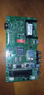

mevcut açık konularda bulunan yazılımları yüklediğimde logo hatasında kalıyor yada açılsa da görüntü ters geliyor bazı yazılımlarda ses gelmiyorWhatsApp Image 2024-02-23 at 14.30.32 (1).jpeg
    287 KB · Görüntüleme: 2

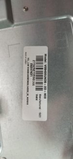

kartmı değiştiniz tv de ? tv etiketinide atın

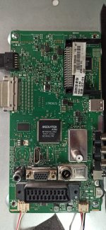

tv etiketi bu ve yerine taktığım kartıda resimini attım şuan bu ekte fakat iki kartta çalışıyor ya ters geliyor ya hiç gelmiyor yada logo da takılı kalıyor

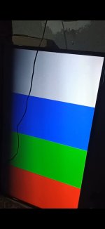

renk renk gezme sorunu devam ediyor
renk gezme devam ediyor
karışıklık var ise gidermek adına şuan bu şekilde montajlı

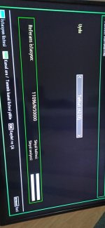

bu yazılım ile sorunsuz açıldı görüntü normal titreme yok herşey normal fakat kanal tarama sırasında sinyal yok olarak gözüküyor kanal buluyor kanal listesi geliyor görüntü vermiyor sinyal yok diyor yahu ne garip bir board muş bu model

bu board taktım şimdi diğerine attığımı attım buda logoda takılı kaldı :)
