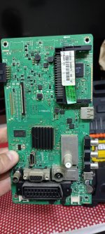

seg yazısı sonrası tv karanlık modda kalıyor
    197 KB · Görüntüleme: 215
    168.2 KB · Görüntüleme: 12
M88 tuner entegresi arızalıdır ustam
bu yazılım ile görüntü sağlandı ama ekran ters geldi

panel yazılımını atın düzelir
hocam link attım ya ?
