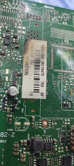

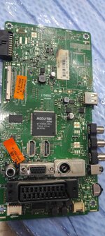

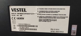

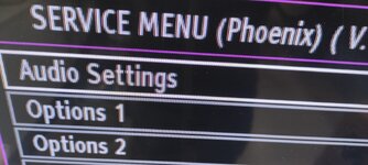

Arkadaşlar merhaba herkese hayırlı işler,fotoğraftaki anakartın flash dumpl yazılımları lazım,başka bi anakarttan dğiştirdim,ekran ters ve swap belirsiz diyor,panel editörü ile düzenlemem rağmen ekran değişmiyor,yrdımcı olabilecek olan arkadaşlar şimdiden teşekkür ederim

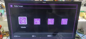

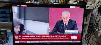

Bu mesajla sorun çözülmüştür
PANEL DOSYASI YÜKLEME İŞLEMİ.
1-usb flash disk kök dizine klasörde olmayacak pcf ve ptf dosyalarımızı kopyalayın.
2-menü+4725 ve USB Operations okeyleyiniz.lütfen bekleyiniz yazar gider fişi çekip takınız
VES390UNDC-01)39185 VESTEL MB82-2 UYDUSUZ yazılım
