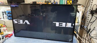

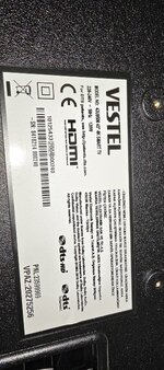

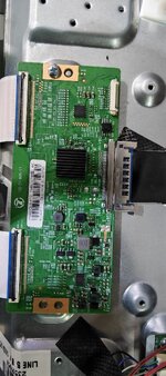

arkadaşlar merhaba,vestel 43 4k tvye boe 43 4k panel takımı sonrası fotoğraflarda atmış olduğum çift resim var ,atabileceğim tcon yazılımı veya panel yazılımı mevcut olanlar yardımcı olursa sevinirim

admin ustanın gönderdiğiyle cam gibi oturdu teşekkür ediyorum hepinize
