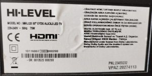

RİCA ETSEM PANEL YAZILIMI GÖNDERİRMİSİNİZ

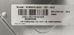

merhaba 17mb140 yerine 17mb82s kart taktım görüntü negatif panel ve hı level logo yazılımı ihtiyacım var yardımcı olurmusunuz.

MB82S panel dosyası
PANEL DOSYASI YÜKLEME İŞLEMİ.
1-usb flash disk kök dizine klasörde olmayacak pcf ve ptf dosyalarımızı kopyalayın.
2-menü+4725 ve USB Operations okeyleyiniz.lütfen bekleyiniz yazar gider fişi çekip takınız
