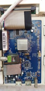

12AT020 sunny beyaz modul tkgs çalişmiyor .Manuel arama menusude yok.Frekansta sinyal var manuel arama menusude yok.
MODEL :MBOX
MODEL ID:73F8
Yeni yazilimi varmi
    306.7 KB · Görüntüleme: 48
BUNLARDA YENİ YAZILIM OLMAZ HOCAM ÇOK ESKİ ÇÜNKÜ
bu cihazın dump dosyası ve son yazılımı bu ustam başka yoktur ve modül üzerindeki 1.8v 3v3 1.2v konnasatörlerini yenileyip son olan verdiğim yazılım yükleyiniz
MSD7819 işlemcili HD Uydu alıcı ve TV uydu modüllerimize güncel SW:000037 versiyonyazılımı yüklenerek TKGS özellikli cihazlarda kanal taşımada oluşan sıra numarası sorunu giderilmektedir. TKGS özelliği olmayan cihazlara da mutlaka güncel yazılım yüklenmelidir.Yazılımı yüklemek için yapılacak işlemler aşağıdaki gibidir: Modele uygun yazılımı Asistan Teknik Servis Programı üzerinden indiriniz. Anasayfa > YAZILIM DOSYALARI > Uydu Alici Yazilimlari > HD Uydu Alicilari Yazılımı FAT32 formatında biçimlendirilmiş bir USB bellek içine yükleyiniz. USB belleği cihazın USB girişine takınız. Kurulum > Sistem Güncelleme bölümüne giriniz. USB ile Yazılım Yükleme ekranında USB belleğiniz C sürücüsü olarak gösterilirken, kumandadan 7819 tuşlayınız. (Bu işlem yapılmadan yazılım direkt olarak yüklenemez.) Daha sonra OK tuşu ile USB belleğin içini görüntüleyerek yazılımı OK tuşu ile seçip, yükleme işlemini başlatabilirsiniz.Yükleme işlemi sona erdiğinde cihaz kapanıp açılacaktır, cihazı ana menüden Fabrika ayarlarına döndürüp kanal kurulumu yapabilirsiniz
